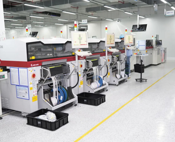

1.Introducción de equipo
Las prensas de impresión automáticas de pasta de soldadura generalmente se componen de montaje de placa de impresión, pasta de soldadura, estampado, placas de circuito de transmisión y otras instituciones.Su principio de funcionamiento es: Primero, fija la placa de circuito impreso en la mesa de posición de impresión y luego usa el raspador izquierdo y derecho en la prensa de impresión para imprimir pasta de soldadura o plástico rojo en la almohadilla correspondiente a través de la fuga de red de acero. A través de la estación de transmisión, ingrese el PCB impreso uniformemente a la máquina de parche para parche automático. Este equipo de doble eje es la estructura del pórtico conectada por la palanca de tornillo , manteniendo la misma velocidad en ambos lados en el proceso de posicionamiento de alta velocidad, lo que requiere servo con función de sincronización de pórtico.
Figura 1
