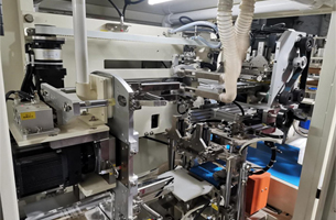

1. Máquina envolvedora de film transparente 3D
La máquina de envasado tridimensional de película transparente se trata de un equipo de envasado 3D en caja de ángulo recto, que utiliza el film de BOPP o PVC como materiales de envasado, creando un efecto de plegado hexaédrico tridimensional, ideal para envasar productos de paquetes pequeños.
