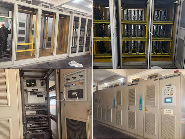

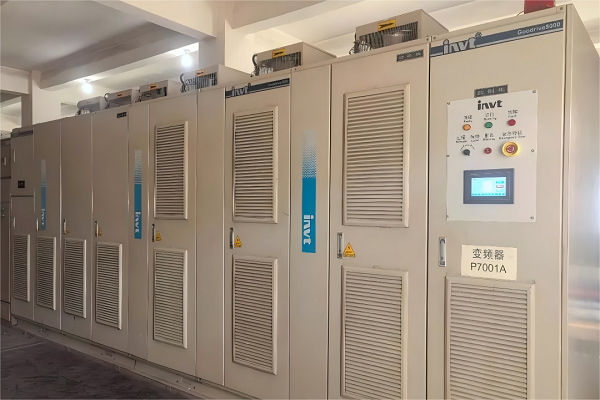

En una planta química de Mongolia Interior, se llevó a cabo un proyecto de “renovación de equipos”. Ante la frecuente falla del variador de frecuencia de media tensión antiguo y la escasez de repuestos, INVT completó en solo una semana la modernización “retrofit”, conservando el gabinete original, transformador y cableado, transformando el equipo en un sistema inteligente con funciones modernas como “arranque/parada con un solo botón” y control automatizado.
Actualmente, este equipo impulsa de manera estable la bomba de alimentación de calderas, asegurando la producción de la planta. Esta modernización representa un caso de éxito de ahorro de costos y mejora de eficiencia, así como un ejemplo de cómo los equipos tradicionales adoptan la fabricación inteligente.

• Investigación y evaluación previas: El equipo técnico recopiló información del variador antiguo y realizó mediciones in situ para preparar un plan de modernización a medida.
• Preparación de materiales y equipo: Se reunieron los materiales y herramientas necesarios y se formó un equipo temporal de soporte de modernización.
• Implementación y construcción en sitio: Se realizó la modernización siguiendo estrictas normas de seguridad, desmontando el equipo antiguo y ensamblando y cableando los nuevos componentes.
• Pruebas y puesta en marcha del sistema: Se realizaron pruebas en vacío y con carga, así como verificación de nuevas funciones.
• Aceptación y capacitación: Se entrenó al personal del cliente en operación, mantenimiento y diagnóstico básico, entregando documentación técnica y parámetros de equipo.
