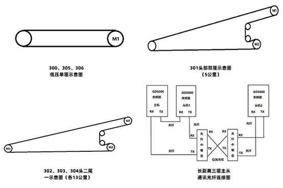

La nouvelle ligne de convoyeurs à bande s’étend sur environ 45 km avec une largeur de bande B = 1200 mm et une capacité de transport Q = 800 t/h. Elle est composée de 7 convoyeurs : 300, 301, 302, 303, 304, 305 et 306. Les configurations de motorisation sont les suivantes :
•    Les convoyeurs 300, 305 et 306 sont chacun équipés d’un moteur synchrone à aimant permanent basse tension et d’un variateur basse tension, en mode simple entraînement.
•    Le convoyeur 301, d’une longueur d’environ 5 km, utilise un double entraînement à la tête avec deux moteurs synchrones haute tension et deux variateurs haute tension.
•    Les convoyeurs 302, 303 et 304, d’environ 13 km chacun, utilisent une configuration à deux moteurs en tête et un à la queue, avec trois moteurs synchrones haute tension et trois variateurs haute tension.

•    Convoyeurs 300, 305, 306 avec variateurs GD350 basse tension.
•    Convoyeur 301 avec deux variateurs GD5000 haute tension en double entraînement (liaison optique ST 15 m).
•    Convoyeurs 302, 303, 304 avec trois entraînements chacun, synchronisés via fibre optique. Les GD5000 équilibrent la puissance et communiquent en temps réel avec le PLC.
