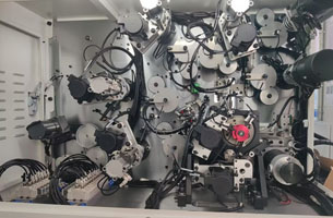

5. Imagens no local
Valor global ·
Vista traseira ·
Diagrama elétrico
