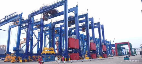

1. Introdução de guindaste de pneus
O guindaste de pórtico de contêiner tipo pneu é uma máquina especial para operação de empilhamento de carga de contêineres. O guindaste de pórtico de contêiner tipo pneu consiste em sorgo principal, 4 pernas de portão, carrinho de corrida, mecanismo de içamento, mecanismo de funcionamento do carrinho, sistema elétrico, cabine de operação e assim por diante.

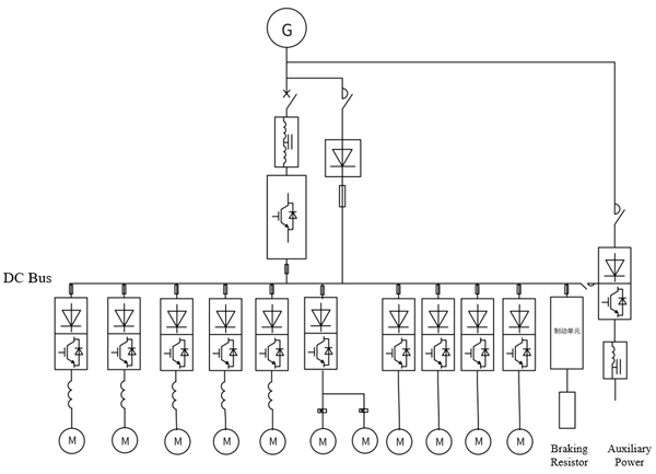

3. Solução INVT
De acordo com as características do equipamento, o INVT designa a solução técnica que adota principalmente a retificação AFE para alterar a fonte de alimentação de conversão de frequência em fonte de alimentação CC estável; ao mesmo tempo, utiliza CVCF para fornecer energia a toda a máquina de RTG quando liga o motor diesel e, após o AFE estar funcionando, a entrada CA do CVCF é comutada para a fonte de alimentação CC sem problemas para garantir a estabilidade da fonte de alimentação de controle de toda a máquina; e o VFD anti-agitação fornece a saída de torque estável adotando o vetor de circuito fechado, que pode atingir o erro de flutuação de torque de mais de 3%. O erro de flutuação de torque de não mais de 3% podem ser realizado.
 Diagrama do Sistema de Programa
