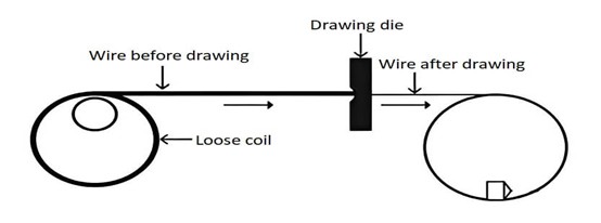

PROCEDIMENTO DA MÁQUINA:
O processo de enrolamento, desenrolamento, corte e rebobinamento pode parecer simples, mas requer precisão para garantir uma saída de alta qualidade, especialmente em altas velocidades de produção. Aqui está um detalhamento dos tipos de máquina:
•    Bobinadeiras: Crie um rolo mestre (ou rolo jumbo) a partir do fio contínuo fora da linha de produção.
•    Desbobinadores: Desenrole o Master Roll para produzir bobinas acabadas menores. O desenrolamento do fio pode exigir até quatro desbobinadores.
•    Os métodos de desenrolamento incluem:
Desenrolamento periférico (correias motorizadas) para bobinas de arame e não tecido
Desbobinamento axial (motor com acoplamento axial) para bobinas de papel
•    O VFD é operado através de uma IHM usando o protocolo Modbus.
•    As funções IHM incluem Iniciar, Parar, Redefinir, Parada de Emergência e monitoramento de potência, corrente, tensão e frequência.
•    Um GD200A VFD é usado na máquina de desenrolamento de fios; outro na máquina de enrolamento de controle de torque.

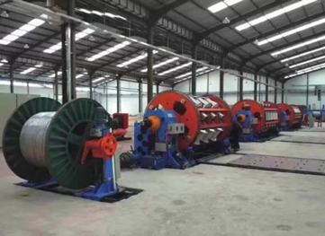

Cliente: Empresa de fabricação de máquinas de enrolamento e desenrolamento de fios
 2. Solução INVT:

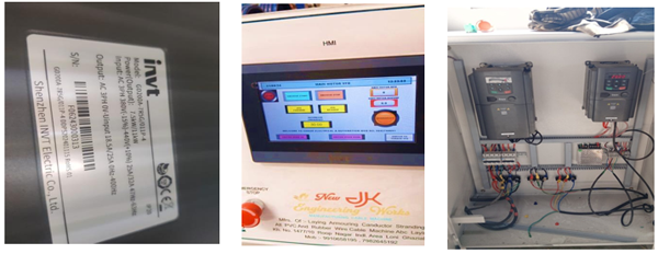

IHM
VS070QE
Controlador
VFD
GD200A   (7.5kW & 5.5kW)
Controle   de torque
3. Configuração do sistema:
4. Recursos do sistema:
•    A IHM fornece controle e comissionamento convenientes, reduzindo a complexidade operacional. Mesmo o pessoal comum pode operá-lo após um treinamento mínimo.
•    Durante a operação, a IHM exibe parâmetros como corrente, tensão e informações de falha, permitindo o monitoramento em tempo real e aumentando a segurança da produção.
•    O GD200A VFD aplica controle vetorial avançado de malha aberta, garantindo alto torque em baixa velocidade.

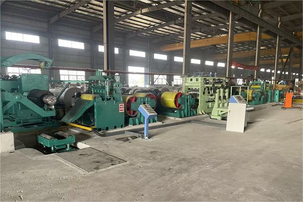

III. Comissionamento do sistema
IV. Vantagens e benefícios
•    O controle de torque de alta precisão elimina problemas ante enrolamento
•    Operação de alta velocidade e estável
•    Alto desempenho com boa vedação de rosca e capacidade de funcionamento contínuo
•    IHM de fácil utilização para fácil configuração e monitoramento
•    Operação simples: só precisa carregar o material e o rolo vazio
V. Conclusão
As máquinas de enrolamento automáticas atendem a uma ampla gama de fabricantes. A INVT fornece uma solução econômica e totalmente automática que reduz as necessidades de mão de obra e minimiza os erros humanos. Esta solução é ideal para clientes que desejam atualizar de operações manuais para automatizadas.
