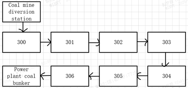

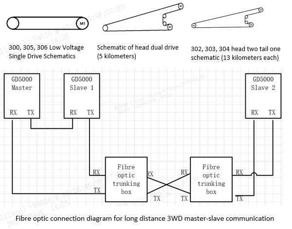

O sistema recém-construído de correia transportadora tem aproximadamente 45 quilômetros de extensão, com largura da correia B = 1200 mm e capacidade de transporte Q = 800 t/h. O sistema consiste em sete correias transportadoras (300, 301, 302, 303, 304, 305, 306), cada uma configurada com as seguintes opções de acionamento:
  • Correias 300, 305, 306: Cada uma equipada com um motor síncrono de ímã permanente trifásico de baixa tensão e um conversor de frequência de baixa tensão, adotando uma configuração de acionamento único.
  • Correia 301 (~ 5 km): Adota uma configuração com dois acionamentos na cabeça, associada a dois motores síncronos de ímã permanente de média tensão e dois conversores de frequência de média tensão.
  • Correias 302, 303, 304 (~ 13 km cada): Usam uma configuração de dois cabeçotes e um cauda, cada uma equipada com três motores síncronos de ímã permanente de média tensão e três conversores de frequência de média tensão.

Para atender às demandas de transporte pesado de longa distância, a INVT projetou uma solução sob medida com conversores de frequência de média tensão GD5000 e conversores de frequência de baixa tensão GD350 para as sete esteiras:
  • Esteiras 300, 305, 306: Cada uma acionada por um conversor de baixa tensão GD350 dedicado.
  • Esteira 301: Equipada com conversores GD5000 em uma configuração de duplo acionamento, conectados por um anel de fibra óptica multimodo de 15 metros para comunicação mestre-escravo.
  • Esteiras 302, 303, 304: Use conversores GD5000 em uma configuração dois cabeçotes-um cauda, com enlaces de fibra óptica garantindo estabilidade do sinal e comunicação em tempo real com CLP para balanceamento de potência.

    A sincronização inteligente por fibra óptica mestre-escravo garante uma distribuição uniforme de energia em transportadores ultralongos (por exemplo, 13 km entre acionamentos).

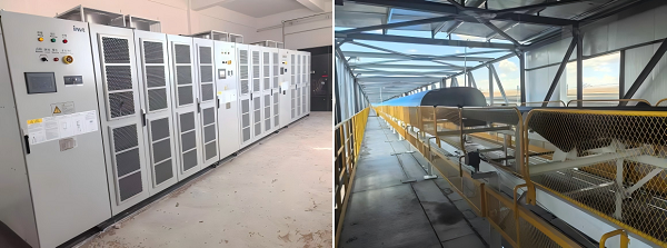

O bem-sucedido comissionamento dos inversores de média tensão GD5000 neste projeto demonstra a competência técnica da INVT ao superar desafios da indústria, como a paralisação do motor síncrono durante partidas sob carga pesada e a transmissão estável de sinais a longas distâncias (até 13 km). Reconhecida pelo cliente, essa solução estabelece um marco para a inovação inteligente em minas.
