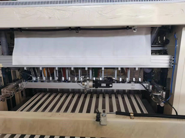

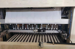

  • Alimentação de papel:O papel bruto é entregue à estação de prensagem próxima à unidade principal, dividido em estações de alimentação frontal e traseira, que operam de forma sincronizada com os rolos da unidade principal.
  • Corte de papel:A unidade principal é composta por rolos de alimentação frontal e traseira, cada um equipado de forma uniforme com 3 arestas de corte. Cada rotação dos rolos fornece 3 folhas de papel, totalizando 6 folhas.
  • Recebimento de papel:Primeiro, o separador frontal de papel e o mecanismo de elevação frontal recebem o papel. A razão de sincronização entre o mecanismo de elevação frontal e o fuso principal é ajustada com base na conversão de espessura.
  • Dobra da ponta:O separador traseiro de papel e o mecanismo de elevação traseiro realizam a dobra da ponta. A distância entre os pontos de inserção traseiro e frontal é ajustada de acordo com os parâmetros. Durante o processo de recebimento de papel do mecanismo de elevação frontal, o mecanismo de elevação traseiro sincroniza com a velocidade de descida do mecanismo frontal para evitar colisões.
  • Transferência:Quando as condições definidas são atendidas, a plataforma de transferência assume a tarefa de recebimento de papel. A razão de sincronização entre a plataforma de transferência e o fuso principal é calculada com base na espessura. Como a plataforma de transferência está localizada abaixo do mecanismo de elevação traseiro, o separador de papel traseiro e o mecanismo de elevação traseiro retraem durante a subida da plataforma de transferência para evitar colisões.
  • Separação de Papel:Depois que a plataforma de transferência recebe o papel e atinge as especificações definidas, o separador de papel traseiro e o mecanismo de elevação traseiro primeiro inserem para separar o papel, seguido pela inserção do separador de papel frontal e do mecanismo de elevação frontal para receber o papel.
  • Descarregamento de Papel:Enquanto o separador de papel frontal e o mecanismo de elevação frontal recebem o papel, o separador de papel traseiro e o mecanismo de elevação traseiro acompanham a plataforma de transferência para colocar as tiras acabadas de lenços do tipo “puxar” na esteira transportadora.

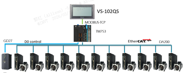

A solução do sistema Invt utiliza controladores avançados de controle de movimento TM753, acionamentos servo DA200 em rede EtherCAT e telas sensíveis ao toque VS-102QS. Por meio da funcionalidade de came eletrônica e da sincronização composta de múltiplos eixos, alcança dobragem em alta velocidade, separação do papel e dobra da cauda.
