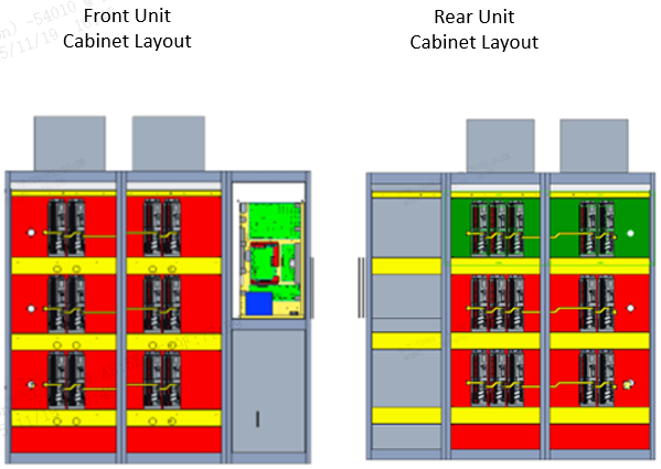

1.    Conserver la structure en série de 9 modules par phase, avec une disposition avant-arrière (4+5). Le châssis a été évidé et la plaque arrière remplacée, ainsi que les câbles principaux entre le secondaire du transformateur et les modules.

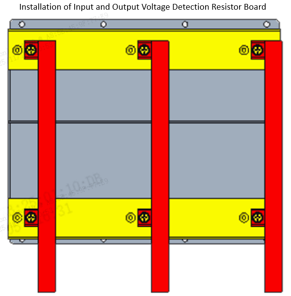

2.    La carte de détection de tension d’entrée et de sortie a été installée de manière centralisée.
3.    La détection du courant d’entrée a été installée à l’aide de composants métalliques sur la ligne d’alimentation du transformateur, et la détection du courant de sortie dans le châssis des modules du variateur.

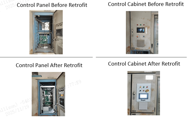

4.    Remplacement complet des ventilateurs inférieurs du transformateur et supérieurs du variateur, le système de commande des ventilateurs étant compatible avec le nouveau système de commande global.
5.    Le panneau de commande a été installé en mode encastré.
