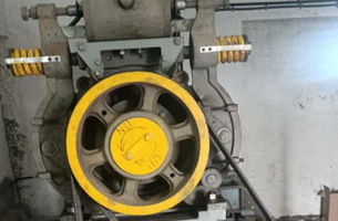

    Painel de controle e motor Fig INVT GD300L com placa de identificação
