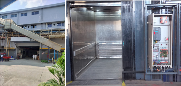

O cliente está localizado na região norte e concentra-se principalmente em elevadores de carga, com uma média de 100 elevadores por ano. Anteriormente, utilizava-se principalmente moto-redutor; desta vez, foi utilizado um motor PM sem engrenagens com encoder SinCos.
Figura: Foto do local e foto do elevador

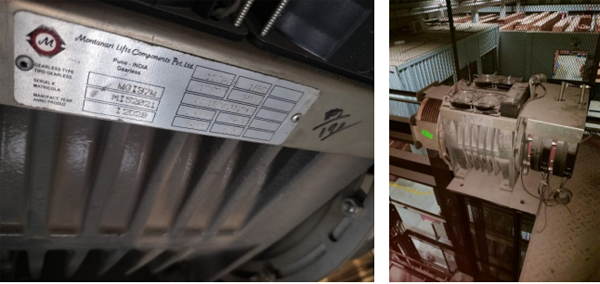

Figura: Motor com placa de identificação

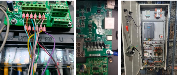

Figura: Painel de controle do GD390L, conexão do encoder e configurações de jumpers

  • Suporta vários tipos de encoder: incremental, seno-cosseno, absoluto e placa PG incremental integrada;
