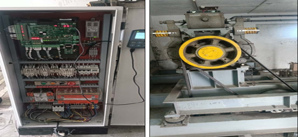

Comissionamento do sistema:

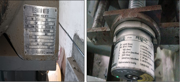

  • O encoder foi instalado, alinhado e devidamente conectado para garantir um feedback preciso do motor.
  • Os parâmetros do motor (potência nominal, tensão, frequência, corrente) foram configurados.
  • O perfil de velocidade e os dados de altura do piso foram programados no EC160A.
  • O tempo de frenagem, o ajuste do ganho do ASR e as configurações de detecção do UPS foram otimizados.
  • Foram realizados testes para verificar as curvas de aceleração/desaceleração e a precisão do nivelamento.
  • O ajuste final proporcionou conforto de deslocamento suave e desempenho estável.
Fig. Painel de controle e motor
Fig. Placa de identificação do motor e codificador

  • Operação estável do elevador com controle preciso de velocidade e precisão de nivelamento.
  • O circuito de realimentação confiável do codificador garantiu um desempenho suave na partida e na parada.
  • A função de resgate de emergência funcionou perfeitamente durante os testes de falta de energia.
  • Os custos de manutenção foram reduzidos graças ao uso de componentes de arquitetura aberta e opções de manutenção independentes.
  • A facilidade de manutenção a longo prazo foi garantida com o uso de componentes de arquitetura aberta.
