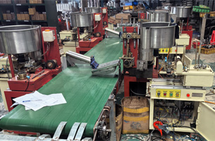

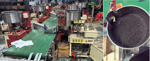

Um grande fabricante de máquinas de fazer incenso no Vietnã decidiu atualizar a máquina de fazer incenso de boca única original e desenvolver um equipamento de boca dupla para se adaptar às mudanças do mercado. O equipamento original de boca única usava o modelo INVT GD20-BK, mas a máquina de fazer incenso de boca dupla tem um processo mais complicado, e o cliente apresentou uma série de novos requisitos rigorosos:

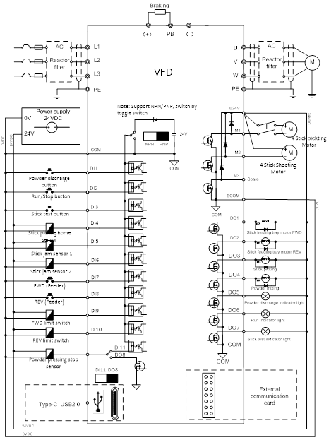

Em resposta às rigorosas exigências dos clientes, a INVT lançou a solução de inversor multi-terminal GD28-BK baseada no drive GD28. Esta solução possui as seguintes características:
* Configuração avançada de terminais: Integrada com 11 entradas digitais (DI), 8 saídas digitais (DO), 2 terminais de controle de motor CCM e circuitos de proteção de hardware, pode atender aos complexos requisitos de controle da máquina de fazer incenso de boca dupla e alcançar controle preciso de cada link de produção.
* Integração de processos: O painel de controle integra o processo da máquina de fazer incenso, sem a necessidade de CLP adicional, o que simplifica a estrutura do sistema, reduz custos e melhora a confiabilidade e estabilidade do sistema.
* Adaptabilidade de entrada de ampla tensão: Com características de entrada de ampla voltagem, a faixa de tensão do barramento é de 150-400V, o que pode se adaptar ao ambiente de entrada de rede elétrica de baixa qualidade no mercado vietnamita e garantir que o equipamento possa operar de forma estável sob diferentes condições de rede elétrica.

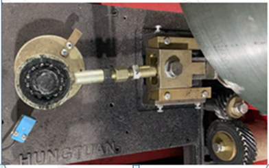

* Posição de estacionamento fixa sem sensor: Um algoritmo especial é utilizado para remover o sinal do sensor de posição de estacionamento para alcançar o estacionamento sem sensor, reduzir o impacto da falha do sensor na produção e melhorar a confiabilidade do equipamento e a conveniência de manutenção.
* Ajuste flexível de saída: A saída pode ser ajustada de acordo com diferentes frequências, e a saída máxima pode atingir 580pcs/min - 590pcs/min para atender às necessidades dos clientes em diferentes cenários de produção.
